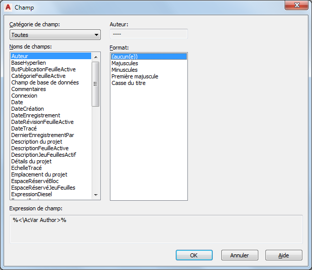

Il est possible de créer un champ en tout point du dessin. Lorsque le champ est inséré directement, et non par l'intermédiaire d'un élément auquel il est associé, il apparaît comme un élément de texte multiligne.
Si, par exemple, vous voulez insérer un champ DateTracé, vous devez préciser le format de date.
