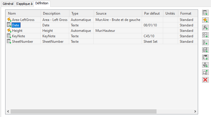

Cette procédure permet d'insérer un champ dans une définition de jeu de propriétés.

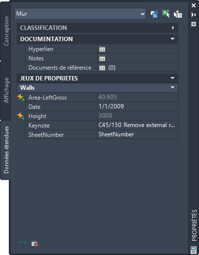

Lorsque vous insérez un champ dans une définition de jeu de propriétés, le champ s'affiche dans les propriétés de l'objet ou du style d'objet associé au jeu de propriétés.
Propriétés de mur avec les champs de note d'identification, de date et de numéro de feuille
| Pour insérer… | Action... |
| un champ de date ou d'heure, de document, d'hyperlien, d'objet, de variable système, d'expression Diesel ou un champ de tracé | consultez la rubrique "Utilisation de champs dans le texte" dans l'aide d'AutoCAD. |
| un champ de projet | reportez-vous à la section Pour sélectionner un champ de projet. |
| un champ de jeu de feuilles | reportez-vous à la section Pour sélectionner un champ de jeu de feuilles. |
| un champ de note d'identification | reportez-vous à la section Pour sélectionner un champ de note d'identification. |
| un champ de base de données | reportez-vous à la section Pour sélectionner un champ de base de données. |
