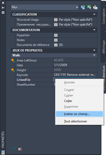

Cette procédure permet d'insérer une marque de réservation de champ dans les propriétés d'un objet particulier.
Pour ajouter un champ aux propriétés d'un objet donné, il suffit de créer une propriété manuelle sous forme de marque de réservation du champ. Celle-ci sera résolue en temps utile. Cette opération est particulièrement utile si vous souhaitez ajouter des informations différentes selon l'objet et nécessitant des mises à jour régulières.
Création de la marque de réservation
Insertion d'un champ dans la marque de réservation

Imaginons, par exemple, que vous vouliez insérer un hyperlien dans un autre fichier. Pour cela, vous devez sélectionner la catégorie de champ Lié, puis sélectionner le fichier qui fera office d'hyperlien.
