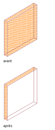

Ajouter un remplacement. La face sélectionne est entourée d'un profil.
Profil définissant la face d'un mur

Hachures de surface masquées sur la face avant d'un mur
