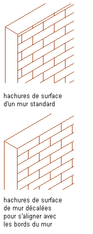

La modification du décalage des hachures de surface permet de régler le motif de hachures sur des faces individuelles afin de les aligner avec les bords des faces ou d'améliorer l'apparence des hachures.
