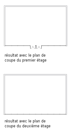

Cette procédure permet d'afficher le plan de coupe d'un niveau spécifique du projet.
Généralement, vous affichez le plan de coupe du niveau en cours. Il peut cependant arriver que vous affichiez un autre niveau. C'est le cas, par exemple, lorsque vous voulez observer la manière dont un mur-rideau qui s'étend sur plusieurs niveaux d'un projet s'affiche à chaque niveau.
Résultats de la spécification de plans de coupe différents

Ce bouton n'est disponible que lorsque le dessin fait partie d'un projet. Il utilise les informations de niveau saisies lors de la création du niveau.
Par exemple, si, après avoir créé une vue du premier étage, vous voulez afficher la vue en plan du deuxième étage, sélectionnez 2.
Par exemple, pour afficher le deuxième niveau à une hauteur de coupe de Par exemple, pour afficher le deuxième niveau à une hauteur de coupe de 1.4 mètre, entrez 1.4 ici.
La plage d'affichage est ajustée pour afficher la hauteur du niveau sélectionné.
Par exemple, vous travaillez sur une construction de trois étages, avec une hauteur de sol de 2.75 mètres à chaque étage. Vous avez créé une vue du premier étage mais vous voulez y afficher le deuxième étage à une hauteur de coupe de 1.4 mètre. Dans la boîte de dialogue Plan de coupe, entrez 2 dans le champ Niveau et 1.4 dans le champ Hauteur du plan de coupe au-dessus du niveau. Lorsque vous cliquez sur OK, la plage d'affichage de la vue est étendue au deuxième étage. Les valeurs suivantes sont entrées dans l'onglet Intervalle d'affichage de la configuration d'affichage :
