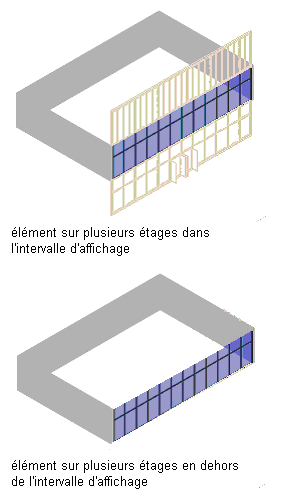

Si un niveau est croisé par un élément qui s'étend sur plusieurs niveaux, comme un mur-rideau ou une gaine d'ascenseur, il est possible de n'afficher que les parties de l'élément qui s'étendent sur le niveau en cours. Vous pouvez ainsi créer une vue en mode Modèle délimitée qui n'affiche que les objets et les plages d'objets compris dans la plage d'affichage définie par l'utilisateur.
Vue en mode Modèle délimitée

Le mode d'affichage de ces parties est défini dans le composant Corps coupé des matériaux des objets.
Vue 3D de l'élément étendu sur plusieurs niveaux dans et hors de la plage d'affichage :
