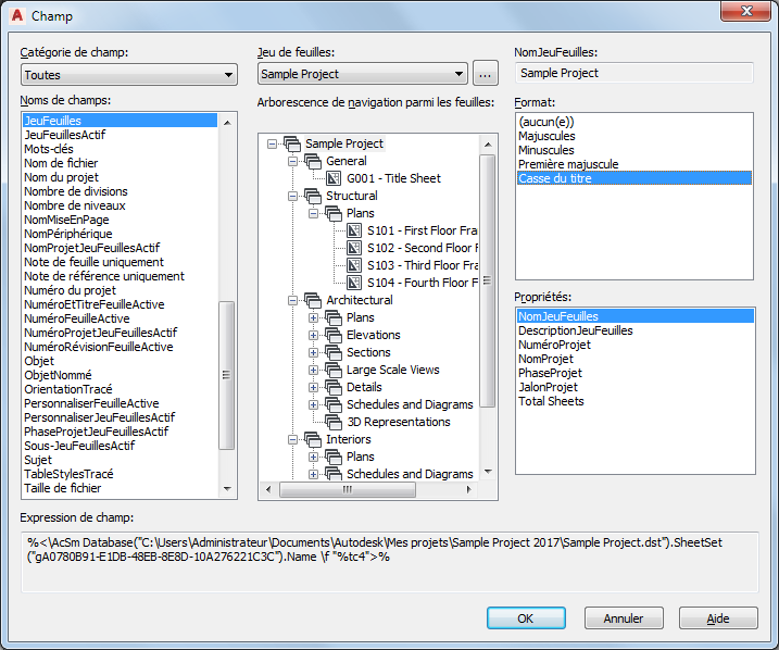

Cette procédure permet de sélectionner un champ de jeu de feuilles à insérer dans un dessin.
| Pour ajouter... | Action... |
| un champ de jeu de feuilles dans un élément de texte | reportez-vous à la section Pour insérer des champs dans un texte AutoCAD. |
| un champ de jeu de feuilles dans un élément de texte multiligne (TextMult) | reportez-vous à la section Pour insérer des champs dans le texte multiligne AutoCAD. |
| un champ de jeu de feuilles dans une cellule de table AutoCAD | reportez-vous à la section Pour insérer des champs dans les cellules de tableau AutoCAD. |
| un champ de jeu de feuilles dans une définition d'attribut | reportez-vous à la section Pour insérer des champs dans des attributs AutoCAD. |
| un champ de jeu de feuilles dans une définition du jeu de propriétés | reportez-vous à la section Pour insérer des champs dans les définitions de jeux de propriétés. |
| un champ de jeu de feuilles dans une propriété d'objet | reportez-vous à la section Pour insérer des marques de réservation de champ dans les propriétés d'objets. |
| un champ de jeu de feuilles dans un style d'objet | reportez-vous à la section Pour ajouter des champs aux propriétés de styles d'objets. |
Sous Noms de champs, tous les champs relatifs au jeu de feuilles s'affichent.
Si nécessaire, passez à un jeu de feuilles différent.
