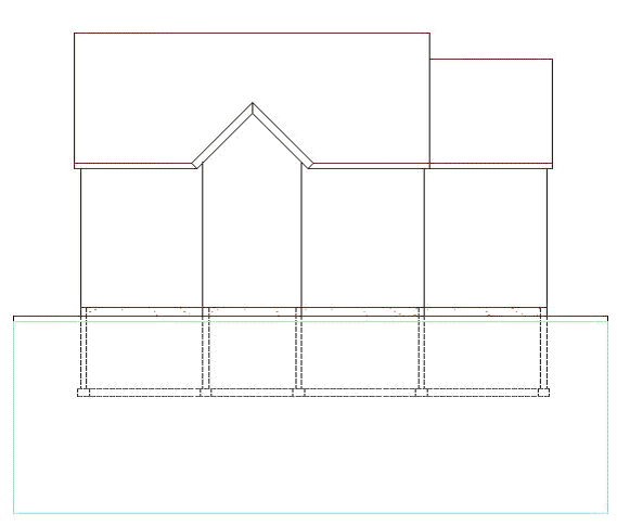

Cette procédure permet d'afficher ou non les lignes cachées d'un matériau dans une coupe ou une élévation.
Cela peut être utile, par exemple, pour afficher les murs en béton et les soubassements dissimulés par le sol et les autres murs. Cette procédure présente également un intérêt lorsque vous avez l'intention d'afficher les éléments de structure placés derrière des murs.
Affichage des murs de fondation cachés
