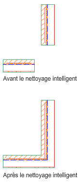

Utilisez le nettoyage intelligent pour créer une jointure en L avec deux segments de mur.

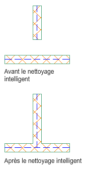

Utilisez le nettoyage intelligent pour créer une jointure en T avec deux segments de mur.
