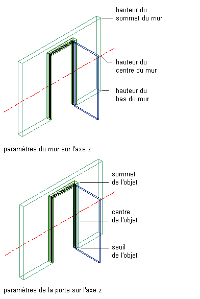

Cette procédure permet de modifier la position verticale des portes dans un mur auquel elles sont ancrées.
Position de la porte le long des paramètres de l'axe Z
. | Pour... | Action... |
| utiliser le bas de la hauteur du mur comme point de référence | sélectionnez Bas de la hauteur du mur (courbe) comme point de départ. |
| utiliser le centre de la hauteur du mur comme point de référence | sélectionnez Milieu du mur (courbe) comme point de départ. |
| utiliser le haut de la hauteur du mur comme point de référence | sélectionnez Haut du mur (courbe) comme point de départ. |
Utilisez une valeur négative pour mesurer la distance du point d'arrivée au point de départ.
| mesurer par rapport au bas des portes | sélectionnez Seuil (bas) de l'objet pour la zone Vers. |
| mesurer par rapport au centre des portes | sélectionnez Centre de l'objet dans le champ Vers. |
| mesurer par rapport au sommet des portes | sélectionnez Linteau (haut) de l'objet dans le champ Vers. |
