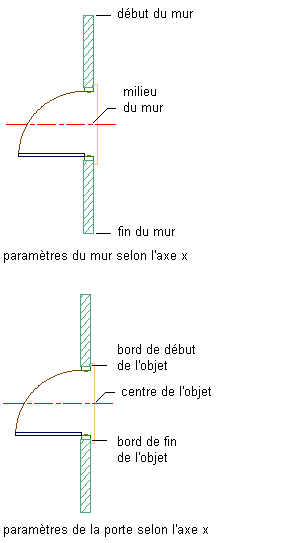

Cette procédure permet de modifier la position horizontale des portes le long d'un mur auquel elles sont ancrées.
Position de la porte le long des paramètres de l'axe X
. | Pour... | Action... |
| utiliser le début du mur comme point de référence | sous Position horizontale (X), sélectionnez Départ du mur (courbe) comme point de départ. |
| utiliser le milieu du mur comme point de référence | sous Position horizontale (X), sélectionnez Milieu du mur (courbe) comme point de départ. |
| utiliser la fin du mur comme point de référence | sous Position horizontale (X), sélectionnez Fin du mur (courbe) comme point de départ. |
Utilisez une valeur négative pour mesurer la distance du point d'arrivée au point de départ.
| mesurer par rapport au bord de début des portes | sélectionnez Bord de début de l'objet dans le champ Vers. |
| mesurer par rapport au centre des portes | sélectionnez Centre de l'objet dans le champ Vers. |
| mesurer par rapport au bord de fin des portes | sélectionnez Bord de fin de l'objet dans le champ Vers. |
