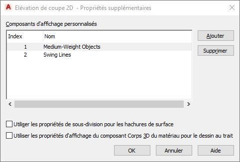

  6. Cliquez sur (Informations supplémentaires).
  7. Indiquez les propriétés à utiliser pour les hachures de surface :
    Pour utiliser les propriétés d'affichage... Action...
    du composant de sous-division sélectionnez l'option Utiliser les propriétés de sous-division pour les hachures de surface.
    du composant de dessin au trait de hachures de surface désactivez l'option Utiliser les propriétés de sous-division pour les hachures de surface.
  8. Cliquez sur OK.
