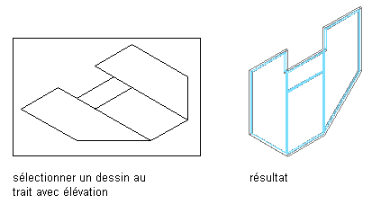

Conversion d'un dessin au trait en murs-rideaux à l'aide de l'option de ligne de base par défaut
Si vous tracez votre dessin au trait dans le plan XY (dans une vue en plan) et acceptez la ligne de base par défaut, le mur-rideau résultant est affiché comme s'il était projeté dans la direction Z .

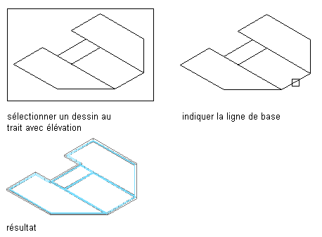

Conversion d'un dessin au trait en murs-rideaux à l'aide de l'option de ligne de base spécifiée
