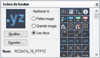

  2. Dans la liste des commandes ou le volet Personnalisations dans <nom de fichier> de l'onglet Personnaliser, sélectionnez une commande pour afficher le volet Icône de bouton.
  3. Dans le volet Icône de bouton, sélectionnez dans la liste des images une image proche en apparence de l'image que vous souhaitez créer ou sélectionnez une image existante que vous modifierez. Cliquez sur Modifier.
