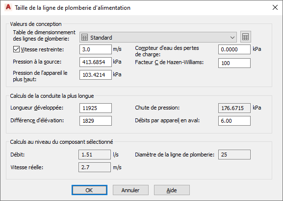

A propos de la vérification des résultats du dimensionnement des canalisations d'amenée
Deux sections de la boîte de dialogue Taille de la ligne de plomberie d'alimentation contiennent les résultats définitifs des calculs de taille :
