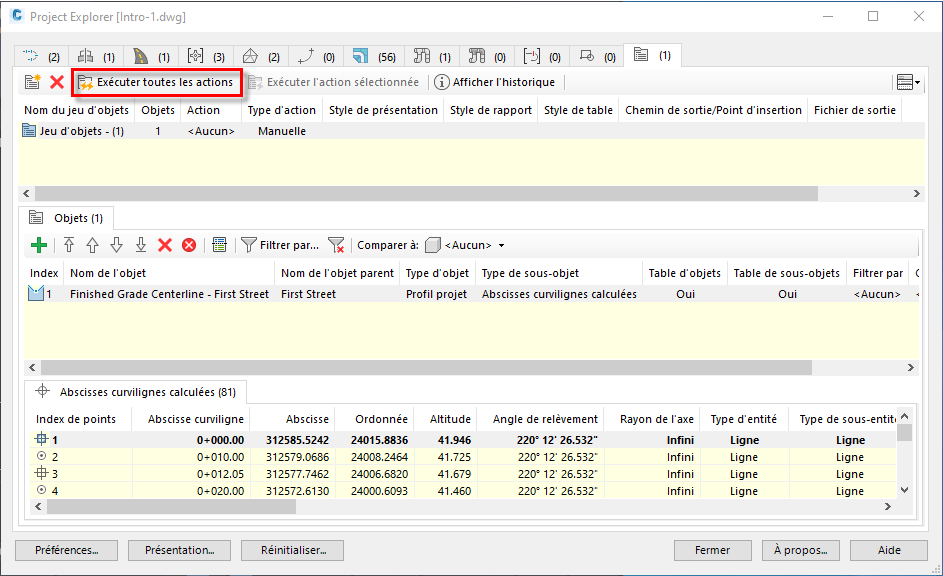

Création d’un jeu d’objets
Vous pouvez créer des jeux d’objets dans la boîte de dialogue Créer un jeu d’objets, à laquelle vous pouvez accéder de deux manières.
  • Accédez à l’onglet Jeux d’objets dans la fenêtre Project Explorer, puis cliquez sur le bouton Créer un jeu d’objets....
  • Avec le bouton droit de la souris, cliquez sur un objet dans la fenêtre Project Explorer et sélectionnez l’élément de menu Ajouter au jeu d’objets Créer un jeu d’objets....

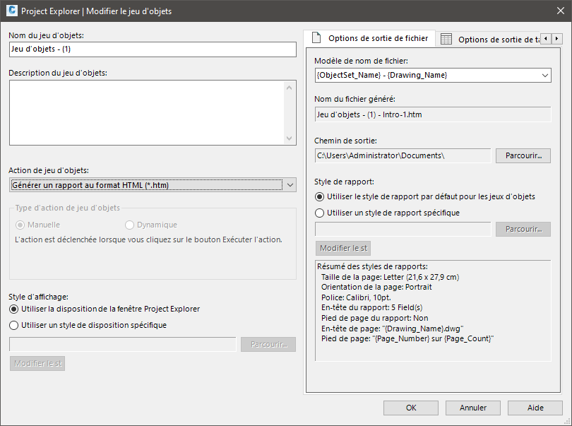

Action de jeu d’objets et type d’action
Vous pouvez affecter une action de jeu d’objets facultative à chaque jeu d’objets. Les actions permettent généralement d’automatiser le processus de génération de rapports, de feuilles de calcul ou de tables AutoCAD. Le paramètre Type d’action de jeu d’objets détermine la manière dont l’action attribuée doit être déclenchée, à savoir manuellement ou de manière dynamique.
La liste actuelle des actions de jeux d’objets disponibles dans la fenêtre Project Explorer est la suivante :
Action Description
Aucun Si aucune action n’est affectée au jeu d’objets, il est utilisé comme jeu de sélection pour créer un groupe d’affichage d’objets à contrôler à des fins communes.
Générer un rapport au format texte Utilisez l’option Générer un rapport au format texte pour générer un fichier de rapport sortant au format texte lorsque vous cliquez sur le bouton Exécuter l’action. Pour utiliser cette option, vous devez sélectionner un style de présentation qui détermine la présentation et le type de fichier du rapport, ainsi qu’un chemin de sortie.
Générer un rapport au format CSV Utilisez l’option Générer un rapport au format CSV pour générer un fichier de rapport sortant au format CSV lorsque vous cliquez sur le bouton Exécuter l’action. Pour utiliser cette option, vous devez sélectionner un style de présentation qui détermine la présentation et le type de fichier du rapport, ainsi qu’un chemin de sortie.
Générer un rapport au format HTML Utilisez l’option Générer un rapport au format HTML pour générer un fichier de rapport sortant au format HTML lorsque vous cliquez sur le bouton Exécuter l’action. Pour utiliser cette option, vous devez sélectionner un style de présentation qui détermine la présentation et le type de fichier du rapport, ainsi qu’un chemin de sortie.
Générer un rapport au format PDF Utilisez l’option Générer un rapport au format PDF pour générer un fichier de rapport sortant au format PDF lorsque vous cliquez sur le bouton Exécuter l’action. Pour utiliser cette option, vous devez sélectionner un style de présentation qui détermine la présentation et le type de fichier du rapport, ainsi qu’un chemin de sortie.
Générer un rapport au format DOCX Utilisez l’option Générer un rapport au format DOCX pour générer un fichier de rapport sortant au format Microsoft Word DOCX lorsque vous cliquez sur le bouton Exécuter l’action. Pour utiliser cette option, vous devez sélectionner un style de présentation qui détermine la présentation et le type de fichier du rapport, ainsi qu’un chemin de sortie.
Générer un rapport au format RTF Utilisez l’option Générer un rapport au format RTF pour générer un fichier de rapport sortant au format Microsoft Word RTF lorsque vous cliquez sur le bouton Exécuter l’action. Pour utiliser cette option, vous devez sélectionner un style de présentation qui détermine la présentation et le type de fichier du rapport, ainsi qu’un chemin de sortie.
Exporter vers un fichier DWG AutoCAD 2D Utilisez l’option Exporter vers un fichier DWG AutoCAD 2D pour générer un fichier DWG AutoCAD sortant lorsque vous cliquez sur le bouton Exécuter l’action. Le fichier DWG généré contient uniquement des entités de dessin AutoCAD natives, toutes converties en 2D. Le dessin obtenu doit ressembler dans le plan au dessin Civil 3D source, mais sa taille en octets sera considérablement inférieure à celle du dessin d’origine.
Exporter vers des tables AutoCAD dans l’espace OBJET Utilisez l’option Exporter vers des tables AutoCAD dans l’espace OBJET pour générer une table AutoCAD dans l’espace objet du dessin courant lorsque vous cliquez sur le bouton Exécuter l’action. Pour utiliser cette option, vous devez sélectionner un style de présentation qui détermine la présentation du contenu de la table, ainsi qu’un style de table qui détermine le style de la table même.
Exporter vers des tables AutoCAD dans l’espace PAPIER Utilisez l’option Exporter vers des tables AutoCAD dans l’espace PAPIER pour générer une table AutoCAD dans l’espace papier du dessin courant lorsque vous cliquez sur le bouton Exécuter l’action. Pour utiliser cette option, vous devez sélectionner un style de présentation qui détermine la présentation du contenu de la table, ainsi qu’un style de table qui détermine le style de la table même.

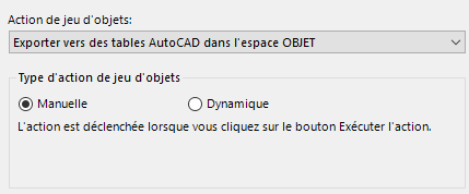

Il existe deux manières différentes de déclencher une action de jeu d’objets :
Type Description
Manuel Dans ce cas, les actions sont déclenchées manuellement lorsque vous cliquez sur le bouton Exécuter l’action ou Exécuter les actions. Il s’agit du comportement par défaut, qui est disponible pour tous les types d’actions de jeu d’objets.
Dynamique Dans ce cas, les actions sont déclenchées de manière dynamique lorsqu’un objet associé est modifié dans les fenêtres Civil 3D ou Project Explorer. Ce type d’action correspond actuellement uniquement aux actions de jeu d’objets qui génèrent des tables AutoCAD.

Style de présentation
Lorsque vous utilisez l’action Générer un rapport, vous devez affecter un style de présentation au jeu d’objets. Ce style de présentation va déterminer la présentation et le formatage du contenu du rapport généré.

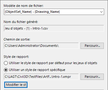

Options associées à la sortie de fichier
Vous pouvez saisir le nom de fichier du rapport ou de la feuille de calcul, il peut être généré à partir d’une liste de variables standard ou alors créé à l’aide des deux méthodes combinées. La liste déroulante des variables permet de générer la totalité ou une partie du nom de fichier à partir d’une liste de variables telles que le nom de l’objet sélectionné, le nom du jeu d’objets, le nom du dessin courant, la date du jour, le nom de l’utilisateur, le nom de l’ordinateur et la version d’AutoCAD ou de l’Project Explorer.
Lorsque vous utilisez l’action Générer un rapport, vous devez spécifier un chemin de sortie pour définir l’emplacement de création du fichier de rapport généré.
Lorsque vous saisissez des variables ou des combinaisons de variables dans le champ Modèle de nom de fichier, le nom de fichier résultant est prévisualisé dans le champ situé juste en dessous.
Vous devez utiliser un style de rapport pour définir la taille, l’orientation et les marges des pages, l’en-tête du rapport et l’en-tête ainsi que le pied de page du rapport ou de la feuille de calcul généré(e). Cliquez sur le bouton Parcourir pour sélectionner un style de rapport créé à partir d’un fichier et l’appliquer au rapport ou à la feuille de calcul généré(e). Vous pouvez également cliquer sur le bouton Modifier le style pour modifier ou définir un style à utiliser.

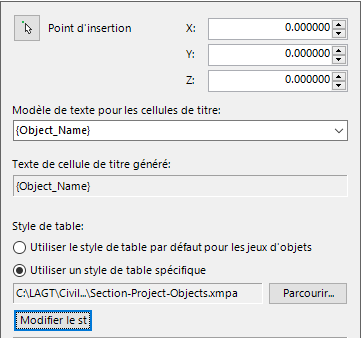

Options associées aux tables AutoCAD
Ce jeu d’options s’applique particulièrement à la création de tables AutoCAD statiques ou dynamiques dans l’espace objet ou papier.
Utilisez cette option pour déterminer l’emplacement du coin supérieur gauche de la table AutoCAD ou des tables créées par chaque jeu d’objets. Vous pouvez spécifier l’emplacement en tapant une coordonnée XY dans la fenêtre ou en choisissant un point dans la fenêtre AutoCAD.
Vous pouvez saisir le texte pour les cellules de titre de la table AutoCAD, il peut être généré à partir d’une liste de variables standard, ou vous pouvez utiliser une combinaison des deux méthodes. La liste déroulante des variables permet de générer la totalité ou une partie du texte pour les cellules de titre à partir d’une liste de variables telles que le nom de l’objet sélectionné, le nom du jeu d’objets, le nom du dessin courant, la date du jour, le nom de l’utilisateur, le nom de l’ordinateur et la version d’AutoCAD ou de l’Project Explorer.
Lorsque vous saisissez des variables ou des combinaisons de variables dans le champ Modèle de cellule de titre, le texte pour les cellules de titre résultant apparaît dans le champ situé juste en dessous.
Vous avez besoin d’un style de table pour définir la couleur de la bordure, la taille et le type de la police, les marges des cellules et le style visuel général de toutes les tables AutoCAD générées. Cliquez sur le bouton Parcourir pour sélectionner un style de table créé à partir d’un fichier et l’appliquer au rapport ou à la feuille de calcul généré(e). Vous pouvez également cliquer sur le bouton Modifier le style pour modifier ou définir un style à utiliser.

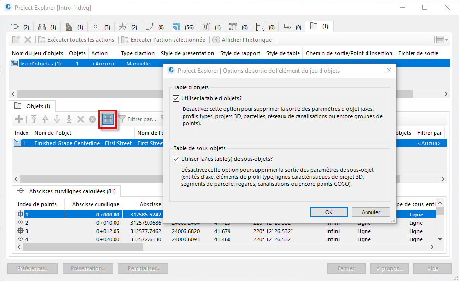

Suppression de la table d’objets ou de sous-objets
Pour chaque élément d’un jeu d’objets, au moins deux tables sont écrites par défaut dans une table, un rapport ou une feuille de calcul :
  • Table d’objets : table contenant les paramètres de l’objet, tels qu’un axe, un projet 3D, une parcelle ou un réseau de canalisations.
  • Table de sous-objets : table contenant des paramètres de sous-objet, tels que les abscisses curvilignes ou entités d’axe, les lignes caractéristiques de terrain et les points du projet 3D, les segments de parcelle ou les canalisations et regards du réseau de canalisations.
Ces options vous permettent de décider si vous souhaitez supprimer la création de la table d’objets ou de sous-objets. Cette option est utile lorsque vous souhaitez (par exemple) créer un rapport ou une table qui contient une liste de regards (qui apparaîtrait dans une table de sous-objets), sans avoir besoin de voir les détails du réseau de canalisations (qui apparaîtrait dans la table d’objets).

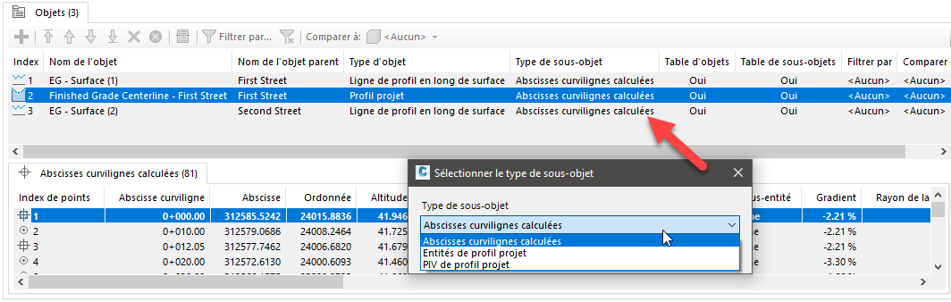

Modification du type de sous-objet
Pour certains types d’objets Civil 3D, plusieurs types de sous-objets sont disponibles pour un élément de jeu d’objets répertorié. Par exemple, pour les axes, vous pouvez générer un rapport qui inclut les abscisses curvilignes calculées, les entités d’axe, les PI d’axe ou les abscisses curvilignes critiques du dévers.
Pour les types d’objets pris en charge, vous pouvez modifier le type de sous-objet après l’ajout d’un objet à un jeu d’objets. Pour modifier un type de sous-objet, il suffit de double-cliquer sur un type de sous-objet modifiable et de sélectionner un des éléments de la liste.
