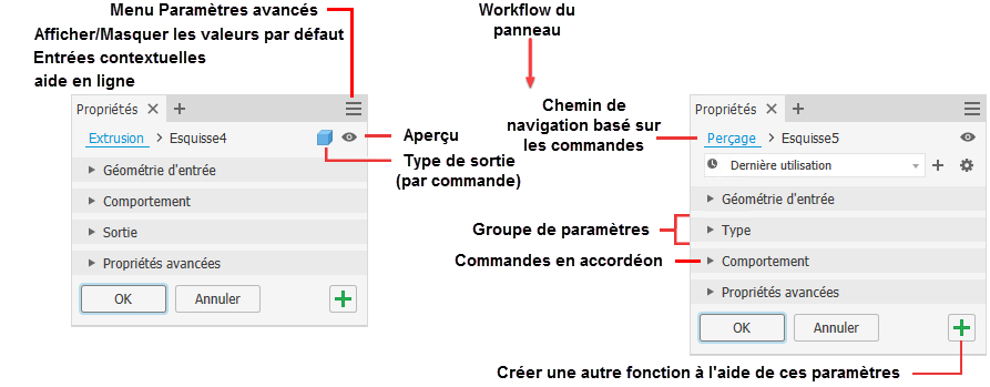

Les panneaux de propriétés offrent un accès contextuel aux paramètres utilisés lors de la création et de la modification de fonctions.
Nouveautés : 2020, 2020.1, 2020.2, 2021, 2021.1, 2022
Ils flottent au-dessus de la zone graphique et apparaissent initialement dans l'angle supérieur gauche de cette dernière. Les panneaux peuvent être redimensionnés, déplacés au sein de l'écran ou vers un deuxième écran, ou combinés au navigateur Modèle. Dans les panneaux de propriétés, les onglets ont été remplacés par des groupes de paramètres avec un contrôle AccordionControl.
Palette d'outils
Les chemins de navigation affichent horizontalement l'emplacement courant ou actif dans la hiérarchie du document. Ils vous permettent d'accéder à des documents, des fonctions et des esquisses en fonction du type de document.
En général, le panneau de propriétés est initialement en mode de définition de fonction. Vous pouvez cliquer sur le texte du chemin de navigation pour basculer entre les environnements de fonction et d'esquisse. Le texte du chemin de navigation correspondant à l'environnement sélectionné s'affiche en bleu.
Vous pouvez également utiliser la commande Retour à la fonction
du ruban pour passer de la modification d’esquisse à la modification de fonction. L’icône indique la fonction active en cours de création ou de modification, par exemple Extrusion, Révolution, etc.
Si vous changez d'environnement, toutes les modifications effectuées dans l'environnement actuel sont validées avant que le basculement s'effectue. Ainsi, si vous passez de l'environnement de fonction à celui d'esquisse, la fonction définie est créée avant que l'environnement change. Si vous revenez de l'environnement d'esquisse à celui de fonction, toute modification apportée aux géométries d'esquisse est acceptée avec que l'environnement change. Les champs du panneau de propriétés se mettent à jour selon le changement d'environnement.

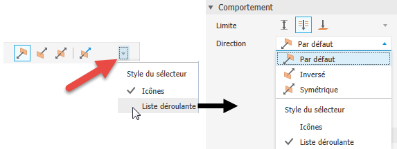

Le menu du groupe de fonctions Propriétés contient les paramètres relatifs au contexte de commande de création ou de modification active et au type de document. Les entrées de menu sont contextuelles et affichent uniquement les options que la commande peut utiliser. Certains paramètres avancés remplacent les comportements par défaut. Dans certains cas, ces paramètres sont activés par défaut. Sélectionnez l’entrée du menu pour activer ou désactiver l’option.

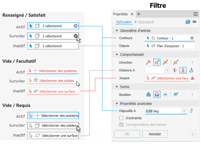

Les états des sélecteurs du panneau de propriétés sont indiqués par leur couleur. Cliquez dans un champ de sélecteur pour l’activer. L'image ci-dessous présente les états et des exemples.
Effacer les sélections
Lorsqu'une sélection est effectuée, le champ du sélecteur affiche le nombre d'éléments sélectionnés et un symbole X apparaît à l'extrémité droite du champ. Pour annuler la sélection, cliquez sur le symbole X, puis procédez à la sélection suivante.
