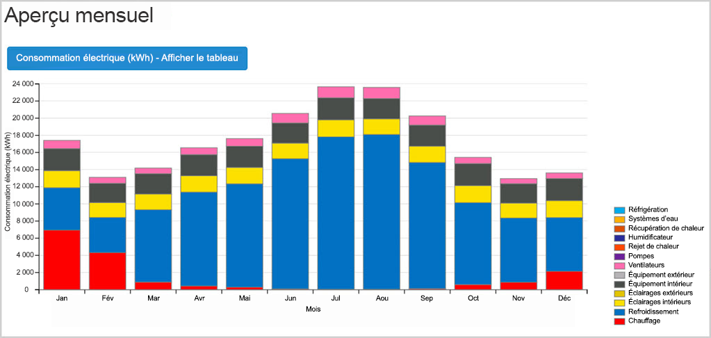

Le workflow d'analyse du dimensionnement et des performances des systèmes mécaniques dans Revit se compose de quatre parties.
Créez un modèle avec des éléments de construction (murs, sols, toits, etc.), des éléments de volume ou un mélange des deux et spécifiez l'emplacement. |
Ajoutez des systèmes d'aération, des boucles d'eau et des équipements de zone, et définissez des zones-systèmes. Ajout de systèmes analytiques et définition de zones-systèmes |
Générez les espaces analytiques et révisez le modèle analytique selon vos besoins. |
Les données Revit sont converties en données EnergyPlus. EnergyPlus exécute ensuite une simulation et crée un rapport pour le chauffage, le refroidissement et l'écoulement d'air de conception. |
