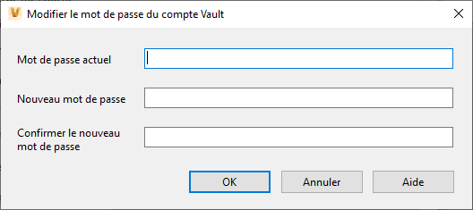

Modification du mot de passe du compte Vault
Lors de la création d’un profil utilisateur, un mot de passe est généré par défaut pour le compte Vault. Vous pouvez le mettre à jour pour assurer sa sécurité.
  1. Dans la boîte de dialogue Modifier le mot de passe du compte Vault, entrez le mot de passe actuel.
  2. Entrez le nouveau mot de passe du compte Vault et retapez-le ensuite pour le confirmer.
  3. Cliquez sur OK.
