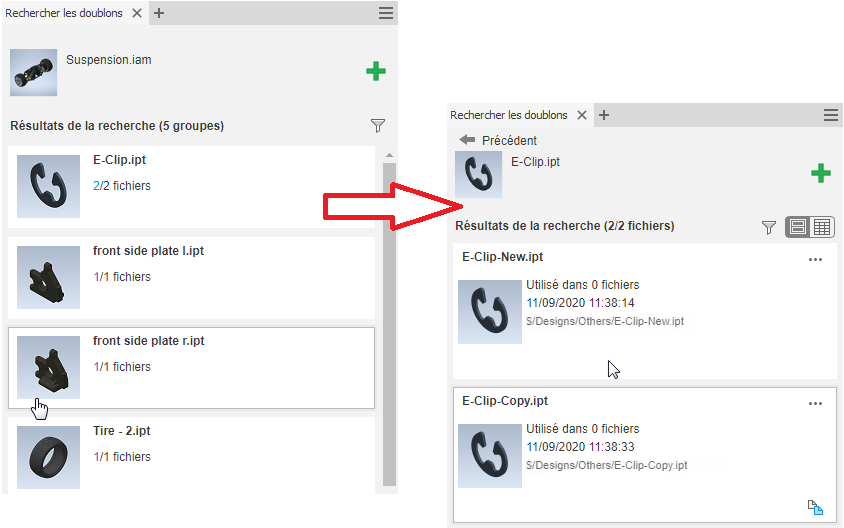

Cliquez sur Rechercher. Les groupes de résultats de la recherche de pièces s’affichent dans le groupe de fonctions Rechercher les doublons.
Cliquez sur un groupe de résultat pour afficher des pièces en double spécifiques.
indique les pièces ayant la même source (par exemple, des pièces créées à l’aide de Copy Design ou des copies manuelles).
Cliquez sur
Précédent pour revenir à la liste des groupes de résultats.
Contrôle l’affichage des résultats de la recherche. Les options d'affichage suivantes sont disponibles :
Affiche les résultats de la recherche dans une liste avec l’aperçu de l’image. |
Affiche les résultats de la recherche avec des détails tels que la matière, le chemin d’accès au fichier ou le nombre de fichiers dans lesquels le fichier source est utilisé. Le fichier source est répertorié en premier, ce qui vous permet de comparer facilement les données relatives au fichier source et les doublons détectés. Les propriétés identiques sont indiquées en vert.
![]() Vous pouvez trier les colonnes en cliquant sur leur titre. Le panneau peut également être déplacé et ancré en bas de la fenêtre d’Inventor. |

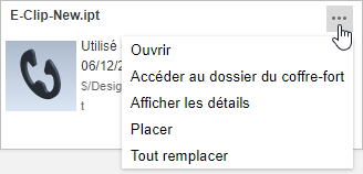

Cliquez sur
en regard de la pièce figurant dans les résultats de recherche pour accéder aux options suivantes :
Ouvrir |
Ouvre la pièce sélectionnée dans Inventor. |
Accès à un coffre-fort |
Ouvre la pièce sélectionnée dans Vault. |
Afficher les détails |
Affiche les détails d’une pièce, par exemple le nombre de versions ou l’emplacement où elle est utilisée. |
Insérer |
Positionne la pièce sélectionnée dans l’ensemble actif. |
Remplacer tout |
Remplace toutes les occurrences de la pièce dans l’ensemble. |
