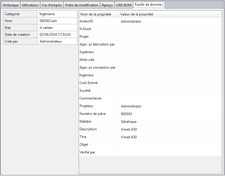

Présentation de l'onglet Datasheet
La fenêtre d'aperçu Datasheet affiche les propriétés de fichier standard déterminées par votre administrateur. Par exemple, la feuille de données par défaut offre une vue générale des informations pertinentes sur le fichier, notamment l'état du cycle de vie et sa catégorie.
