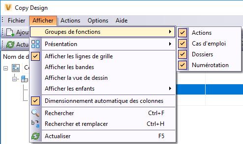

Masquer ou afficher des groupes de fonctions
- Dans la boîte de dialogue Copy Design, cliquez sur Afficher > Groupes de fonctions.
- Sélectionnez les groupes de fonctions que vous souhaitez afficher dans l'interface de Copy Design.
