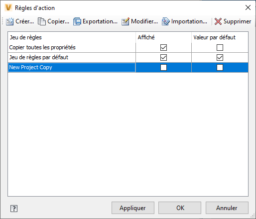

Les jeux de règles peuvent être utilisés pour :
- Réinitialiser la catégorie d'un fichier cible
- Mapper des propriétés de fichier
- Effacer ou réinitialiser des propriétés de fichier

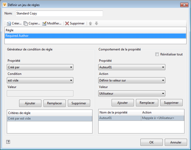

Un jeu de règles contient une ou plusieurs règles. Chaque règle est définie par une ou plusieurs conditions qui, lorsqu'elles sont remplies, attribuent certaines propriétés de fichier et certains paramètres de comportement aux fichiers de destination.
Important : Si une règle possède plusieurs conditions, ces dernières doivent être remplies pour que le comportement de propriété résultant soit appliqué.
La boîte de dialogue Définir un jeu de règles permet de créer, de modifier et de supprimer des règles.
Pour plus d'informations sur l'interface de la boîte de dialogue Définir un jeu de règles, reportez-vous à la rubrique Règles, conditions et comportement des propriétés.
