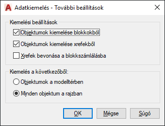

ADATKIEMEL (parancs) Keres:
A következő lehetőségek jelennek meg.
Beleveszi a beágyazott blokkokat is.
A külső hivatkozású (xref) fájlokban található objektumokat és blokkokat is használja.
A blokkok megszámolása során az xrefeket is figyelembe veszi.
Csak a modelltér objektumaival foglalkozik, a papírtér objektumait figyelmen kívül hagyja.
A rajz modellterében és papírterében lévő összes objektumot beleveszi, beleértve a rajzadatokat is. Alapértéke: Be.
