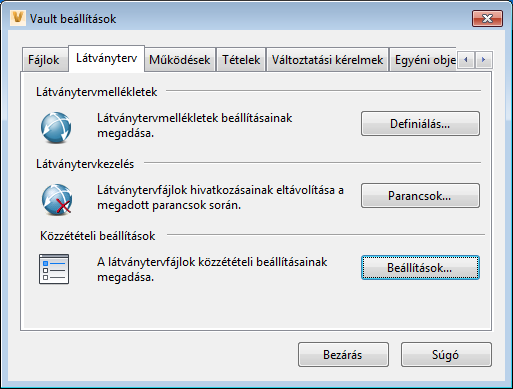

A Vault beállítások párbeszédpanel Látványtervek lapján konfigurálhatja a látványtervmellékleteket, kezelheti a látványtervfájlokat, valamint megadhatja a közzétevői beállításokat.
A Látványtervezés lap elérése a Vault beállítások párbeszédpanelen
  1. Kattintson az Eszközök Felügyelet Vault beállítások lehetőségre.
  2. A Vault beállítások párbeszédpanelen válassza ki a Látványterv lapot.
Látványtervmellékletek
Ki-/bekapcsolhatja a fájlmellékleteket, megadhatja, hogy hová történjen a látványtervmellékletek közzététele, és ki-/bekapcsolhatja a DWF-figyelmeztetéseket. Ehhez kattintson a Látványtervmellékletek szakasz Definiálás gombjára.
Látványtervkezelés
A Látványtervkezelés beállításaival megadhatja, hogy mely parancsok szakítsák meg a csatolást egy, a Vault tárban lévő adatfájl és a megfelelő látványtervfájl között.
Közzétételi beállítások
