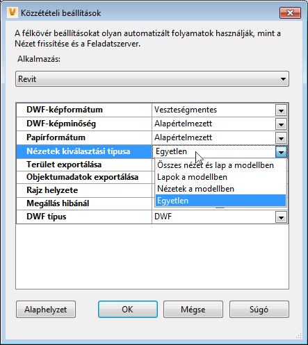

Revit beállítások
Ez a táblázat tartalmazza a Revit számára elérhető közzétételi beállításokat.
Beállítás
Leírás
DWF-képformátum
Megadja, hogy a fájl veszteségmentes vagy veszteséges.
DWF-képminőség
Megadja, hogy a DWF képeinek exportálása PNG-fájlba (alapértelmezett) vagy tömörített JPG formátumba történik minőségi beállításokkal (alacsony, közepes, magas).
Papírformátum
Meghatározza a papír formátumát (ISOxx, ANSIxx, ARCHxx), a 2D nézetek és lapok számára.
Nézetek kiválasztási típusa
Adja meg, mely nézet(ek)et kell közzétennie.
  • Egyetlen – közzéteszi a legutóbb mentett nézetet/alapértelmezett nézetet.
  • Lapok a modellben – közzéteszi az összes lapot.
  • Nézetek a modellben – közzéteszi az összes nézetet.
  • Összes nézet és lap a modellben – közzéteszi az összes lapot és az összes nézetet.
Terület exportálása
Megadja a területexportálási tulajdonságokat a geometriai ábrázolástól külön, így az egyes helyiségek és helyiségadatok megtekinthetők létesítménykezelő szoftverrel (például Autodesk FMDesktop), vagy DWF-jelölő szoftverrel (például Autodesk Design Review).
Objektumadatok exportálása
Megadja az objektumok példány- és típustulajdonságait az exportált nézetekben. További információ a Revit súgóban: Objektumadatok exportálása DWF-fájlokba.
Rajz helyzete
Megadja, hogy a rajzok álló vagy fekvő helyzetben vannak.
Megállás hibánál
Megadja, hogy a Job Processor leáll-e, amikor hiba történik.
DWF típusa
Megadja, hogy a létrehozott fájl DWF- vagy DWFx-fájl lesz-e.
Közzétételi beállítások kezelése
Megjegyzés: A közzétételi beállítások konfigurálásához rendszergazdai jogokkal kell rendelkeznie.
  1. Kattintson az Eszközök  Felügyelet Vault beállítások lehetőségre.
  2. A Vault beállítások párbeszédpanelen kattintson a Látványtervezés lapra.
  3. Kattintson a Beállítások gombra.
  4. A Közzétételi beállítások párbeszédpanelen az Alkalmazás listából válassza ki azt az alkalmazást, amely számára a megjelenítési beállításokat testre kívánja szabni.
  5. Jelölje be a jelölőnégyzetet minden engedélyezni kívánt közzétételi beállítás mellett. Ha a beállítás rendelkezik előre definiált értékekkel, válasszon egyet a listából az Egyéni oszlopban.
  6. Kattintson az OK gombra a módosítások mentéséhez, és zárja be a Közzétételi beállítások párbeszédpanelt.
Megjegyzés: Kattintson bármikor a Visszaállítás lehetőségre az összes módosítás visszaállításához az alapértelmezett értékekre az aktuális munkafolyamatban.
