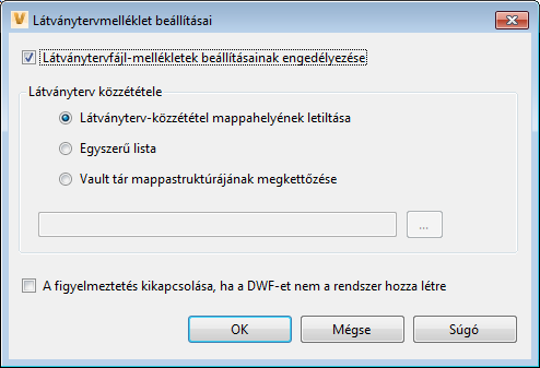

Látványtervmelléklet beállításainak konfigurálása
A Látványtervmelléklet beállításai párbeszédpanelen engedélyezheti vagy letilthatja a fájlmellékleteket, megadhatja, hogy hol kerüljenek közzétételre a látványtervmellékletek és letilthatja vagy engedélyezheti a DWF-figyelmeztetéseket.
Megjegyzés: A művelet végrehajtásához Rendszergazda szerepkör szükséges.
  1. Kattintson az Eszközök  > Felügyelet > Vault beállítások lehetőségre.
  2. A Vault beállítások párbeszédpanelen kattintson a Látványtervezés lapra.
  3. Kattintson a Definiálás gombra a Látványtervmelléklet szakaszban a Látványtervmelléklet beállításai párbeszédpanel elindításához.
  4. A Látványtervmelléklet beállításai párbeszédpanelen a Látványtervcsatolási beállítások engedélyezése alapértelmezés szerint be van kapcsolva. Ha engedélyezve van, a látványtervfájlok csak a módosított fájlok, valamint azon fájlok esetén kerülnek létrehozásra, amelyek nem rendelkeznek korábban már közzétett látványtervfájlokkal. Az automatikus közzététel kikapcsolható a helytakarékosság és a Vault méretének csökkentése céljából. A gemkapocs ikon nem jelenik meg az automatikusan közzétett látványtervfájlok esetében.
  5. Válassza a következő lehetőségek egyikét:
    • A helyi látványtervfájl közzétételének kikapcsolásához válassza a Látványterv-közzététel mappahelyének letiltása lehetőséget. Az automatikusan létrehozott látványtervfájlok a Vault tárban kerülnek létrehozásra.
    • Ha szeretné a látványtervfájlokat egyetlen mappában tárolni a számítógépen, válassza az Egyszerű lista lehetőséget.
    • Válassza a Vault tár mappastruktúrájának megkettőzése lehetőséget a fájlok helyi másolatainak tárolásához egy olyan mappastruktúrában, amely a Vault tárban használatost utánozza.
  6. Ha az Egyszerű lista vagy a Vault tár mappastruktúrájának megkettőzése lehetőséget választotta, kattintson a Tallózás gombra és válasszon ki a látványtervfájlok tárolására egy megosztott hálózati mappát, amelyhez az összes felhasználó hozzáfér, majd kattintson az OK gombra.
  7. A figyelmeztetés kikapcsolásához válassza ki A figyelmeztetés kikapcsolása, ha a DWF-et nem a rendszer hozza létre lehetőséget.
Megjegyzés: Alapértelmezés szerint az automatikusan létrehozott látványtervfájlok a fájllistában rejtve maradnak. Válassza ki az Eszközök ► Beállítások lehetőséget a Rejtett fájlok megjelenítése beállítás bekapcsolásához.
