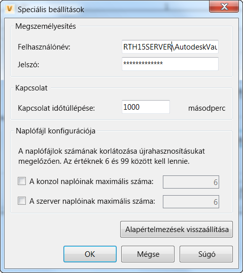

Az Autodesk Vault File Server Console alkalmazás Speciális beállítások párbeszédpanelén beállíthatja a megszemélyesítő fiók konfigurációját, az időtúllépési határértéket, valamint a megtartandó konzol- és szervernaplók számát.
További szerverbeállítások elérése
- Válassza az Eszközök
Felügyelet lehetőséget
- A Beállítások párbeszédpanelen kattintson a Speciális konfiguráció Beállítások gombra.
Megszemélyesítés
- Adja meg a megszemélyesített fiók felhasználónevét.
- Adja meg a jelszót. A megadott felhasználónévnek és jelszónak egyeznie kell egy már létező helyi Microsoft Windows felhasználóéval vagy tartományi felhasználóéval.
Kapcsolat
- Ha a Vault kliens és az Autodesk Vault szerver közötti kapcsolat időtúllépés miatt megszakad nagy fájlok átvitele előtt, növelheti a kapcsolat időtúllépési korlátját. Az alapbeállítás 1000 másodperc. Adjon meg egy új időtúllépési értéket.
Naplófájl konfigurációja
Beállíthatja a Vault szerveren megőrzött konzol-, szerver- és e-mail naplók számát. A minimális és alapértelmezett érték 6 napló. A maximális számú napló típusonként 99.
Alapértelmezések visszaállítása
A Speciális beállítások párbeszédpanel alapértelmezett értékeinek visszaállításához kattintson az Alapértelmezések visszaállítása gombra.
