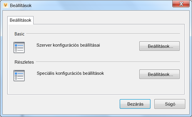

A Beállítások párbeszédpanel segítségével konfigurálhatja a szerver hitelesítő adatait és a további szerver beállításokat, például a megszemélyesítő felhasználói fiókot, az időtúllépési küszöbértéket, és a megőrzendő konzol és szerver naplófájlok számát.
Az Alapvető szerver beállítások elérése
    A File Server számára elérhetővé kell tenni azt a számítógépet, amelyen az Autodesk Data Management Server telepítve van. Konfigurálja a következő hozzáférési hitelesítő adatokat az Alapvető beállítások menüben.
  1. Válassza ki az Eszközök Felügyelet lehetőséget.
  2. A Beállítások párbeszédpanelen kattintson az Alapvető konfiguráció Beállítások gombra.
További szerverbeállítások elérése
    A speciális beállításokkal konfigurálhatja a megszemélyesítést, időtúllépési küszöbértékeket és a naplók megőrzési határértékeit.
  2. A Beállítások párbeszédpanelen kattintson a Speciális konfiguráció Beállítások gombra.
