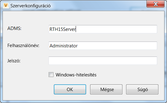

Alapvető File Server konfigurációs beállítások
A File Server számára elérhetővé kell tenni azt a számítógépet, amelyen az Autodesk Data Management Server (ADMS) telepítve van. Konfigurálja a következő hozzáférési hitelesítő adatokat az Alapvető beállítások menüben.
Az Alapvető szerver beállítások elérése
  1. Válassza az Eszközök Felügyelet parancsot.
  2. A Beállítások párbeszédpanelen kattintson az Alapvető konfigurációs beállítások gombra.
  3. Adja meg a szerver nevét, ahol az ADMS telepítve van.
  4. Írja be az ADMS elérésére jogosult rendszergazdai fiók felhasználónevét és jelszavát.
    Jelölje be a Windows-hitelesítés jelölőnégyzetet, ha inkább a Windows hitelesítő adatait szeretné használni.
  5. Kattintson az OK gombra.
