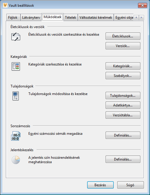

A Viselkedések lap a Vault beállítások párbeszédpanelen tartalmazza az életciklus-definíciók szerkesztéséhez, revíziók kezeléséhez, kategóriák és szabályok felügyeletéhez, tulajdonságok létrehozásához és módosításához, egyéni számozási sémák módosításához és a jelentések színeinek beállításához szükséges opciókat.

A Viselkedések lap elérése a Vault beállítások párbeszédpanelen
  1. Kattintson az Eszközök  Felügyelet Vault beállítások lehetőségre.
  2. A Vault beállítások párbeszédpanelen válassza ki a Viselkedések lapot.
