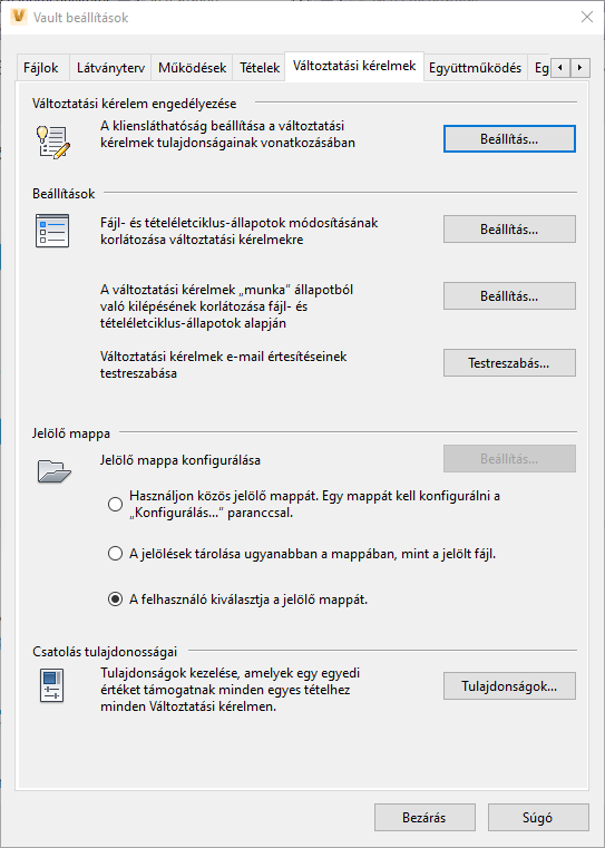

A változtatási kérelmek működését a Vault beállítások párbeszédpanel Változtatási kérelmek lapján állíthatja be.
Megjegyzés: A Változtatási kérelmek funkció csak az Autodesk Vault Professional alkalmazásban érhető el.
A Változtatási kérelmek lap elérése a Vault beállítások párbeszédpanelről
- Kattintson az Eszközök
Felügyelet
Vault beállítások lehetőségre.
- A Vault beállítások párbeszédpanelen válassza a Változtatási kérelmek lapot.
Tudjon meg többet a Változtatási kérelmek lapról
A Változtatási kérelmek lapon az életciklustól vagy állapottól függően változtatási kérelmekre korlátozhatja a tételek módosításait, beállíthatja a jelölők mappáját, kezelheti a változtatási kérelmek hivatkozásainak tulajdonságait és egyéni számozási sémákat határozhat meg változtatási kérelmekhez. A Változtatási kérelmek funkciót le is tilthatja.
Változtatási kérelem engedélyezése
Letilthatja vagy engedélyezheti a változtatási kérelmek szolgáltatást a felhasználói hozzáférés fokozott ellenőrzése érdekében.
- Kattintson a Konfigurálás gombra a Tételek és a változtatási kérelmek engedélyezése párbeszédpanel megjelenítéséhez.
Beállítások
Jelölőmappa
- Válassza ki a Használjon közös jelölőmappát opciót, hogy az összes jelölőfájl a Konfigurálás paranccsal megadott mappába kerüljön. Ha nincs beállítva mappa, a jelölő parancs megkéri a felhasználót, hogy válassza ki a mappát, amelybe el kívánja helyezni a jelöléseket. Kattintson a Konfigurálás gombra a közös jelölőmappa helyének kiválasztásához.
- Válassza ki A jelölések tárolása ugyanabban a mappában, mint a jelölt fájl opciót, hogy a jelöléseket a megfelelő fájllal együtt tárolja.
- Válassza ki A felhasználó kiválasztja a jelölőmappát opciót, hogy engedélyezze a felhasználóknak a jelölőfájlok tárolási helyének kiválasztását.
Csatolás tulajdonságai
A változtatási kérelemhez csatolt felhasználói tulajdonságok meghatározása és kezelése a Felhasználói csatolt tulajdonságok (Változtatási kérelem) párbeszédpanelen történik.
- Kattintson a Tulajdonságok gombra a felhasználói változtatásikérelem-csatolási tulajdonságok hozzárendeléséhez a tételekhez.
- Ezeket a tulajdonságokat a program csatolja a tételekhez a Bejegyzések lapon.
