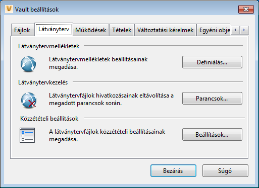

A Vault beállítások párbeszédpanel Látványtervezés lapon konfigurálhatók a látványtervmellékletek és közzétételi beállításaik, valamint kezelhetők a látványtervfájlok.
A Látványtervezés lap elérése a Vault beállítások párbeszédpanelen
Felügyelet
Vault beállítások opcióra.
Látványtervmellékletek
Kattintson a Definiálás gombra, és engedélyezheti vagy letilthatja a fájlmellékleteket, megadhatja, hol történik a látványtervmellékletek közzététele, és letilthatja vagy engedélyezheti a DWF figyelmeztetéseket.
Látványtervkezelés
Kattintson a Parancsok lehetőségre, hogy megadja, mely parancsok szakítják meg a kapcsolatot a Vault tárban lévő adatfájl és a megfelelő látványtervfájl között.
Közzétételi beállítások
