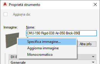

  4. Nel foglio di lavoro Proprietà strumento, fare clic con il pulsante destro del mouse sull'icona, quindi scegliere Specifica immagine.

  7. Per visualizzare uno strumento semplicemente come disegno al tratto monocromatico, fare clic con il pulsante destro del mouse sull'icona presente nel foglio di lavoro Proprietà strumento e scegliere Monocromatico.
