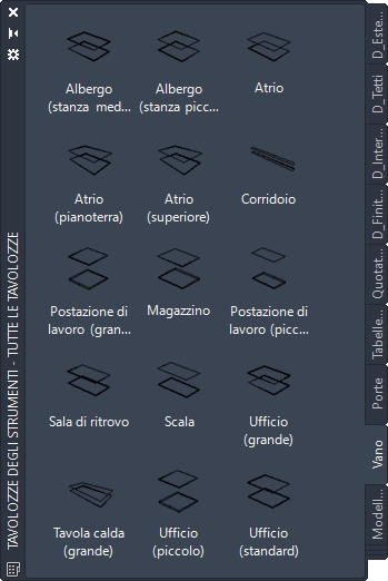

Gli strumenti di AutoCAD Architecture 2022 toolset consentono di posizionare rapidamente dei vani selezionando lo strumento Vano con uno stile di vano specifico e altre proprietà predefinite. È possibile utilizzare le impostazioni di default di uno strumento oppure modificare qualsiasi proprietà non controllata dallo stile. È inoltre possibile utilizzare strumenti Vano per creare nuovi vani applicando le proprietà dello strumento ad oggetti esistenti.
Tavolozza degli strumenti con strumenti Vano
Le tavolozze degli strumenti di default dell'area di lavoro contengono strumenti Vano che si possono utilizzare e personalizzare a piacere. Inoltre, i seguenti cataloghi forniti con il software contengono gli strumenti Vano da aggiungere alle tavolozze degli strumenti.
Le tavolozze personalizzate create dall'amministratore CAD o da altri utenti possono anche contenere strumenti Vano con stili e proprietà di vano personalizzati per i propri progetti o standard aziendali.
