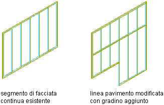

    Modifica della linea del pavimento di una facciata continua con l'aggiunta di un gradino
    Viene aggiunto un terzo vertice in posizione equidistante dalle due estremità e a circa un metro e 25 centimetri dalla linea. Il gradino viene creato dal vertice selezionato al secondo vertice.
