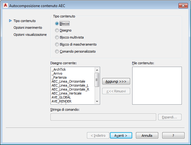

Informazioni sull'Autocomposizione contenuto AEC
L'Autocomposizione contenuto AEC consente di creare contenuto personalizzato. È possibile creare blocchi, disegni e comandi a partire dai dati esistenti nel disegno corrente.
Per creare contenuto personalizzato, selezionare innanzitutto il tipo di contenuto. Quindi, specificare le opzioni da applicare quando il contenuto verrà inserito in un disegno. L'operazione finale consiste nello specificare il file di output e altri parametri che determinano la visualizzazione del contenuto in DesignCenter.
Quando si crea contenuto in un file AEC esistente, ossia un disegno generato con l'Autocomposizione contenuto AEC, i valori di default di ciascuna pagina della procedura guidata vengono impostati sui valori utilizzati per creare il disegno. Le impostazioni di default intelligenti consentono di apportare con facilità modifiche di piccola entità ai file di contenuto esistenti.
