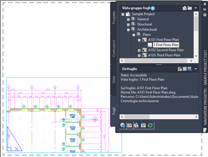

Per posizionare una vista dello spazio modello su un foglio creando una vista foglio, attenersi alla procedura indicata di seguito. Ogni foglio può contenere un numero illimitato di viste foglio.
Quando si posiziona una vista dello spazio modello su un foglio, la vista mantiene le impostazioni layer e la scala, ma utilizza la configurazione di visualizzazione del disegno della vista. La direzione della vista foglio viene determinata dal foglio.
Vista dello spazio modello di un dettaglio di pianta
Vista foglio posizionata su un foglio
Il disegno contenente il foglio viene aperto nell'area di disegno e il foglio selezionato è il layout attivo.
È possibile disattivare le anteprime di immagine per migliorare le impostazioni durante il trascinamento di una vista dal Navigatore di progetto.
È possibile modificare la scala della vista foglio risultante facendo clic con il pulsante destro del mouse e scegliendo un'altra scala prima di definire il punto di inserimento. Dopo la creazione della vista foglio, è possibile modificarne la scala nel riquadro proprietà.
