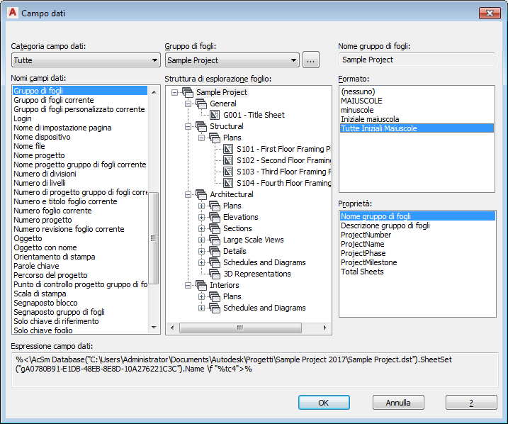

Per selezionare un campo per il gruppo di fogli da inserire in un disegno, attenersi alla procedura indicata di seguito.
| Per... | Procedere nel modo seguente... |
| Inserire un campo per il gruppo di fogli in un elemento di testo | Vedere Come inserire campi in elementi di testo AutoCAD. |
| Inserire un campo per il gruppo di fogli in un elemento di testo multilinea (testom) | Vedere Come inserire campi in testo multilinea AutoCAD. |
| Inserire un campo per il gruppo di fogli in una cella di tabella AutoCAD | Vedere Come inserire campi in celle di tabelle AutoCAD. |
| Inserire un campo per il gruppo di fogli in una definizione di attributo | Vedere Come inserire campi in attributi AutoCAD. |
| Inserire un campo per il gruppo di fogli in una definizione gruppi voci di computo | Vedere Come inserire campi nelle definizioni gruppo voci di computo. |
| Inserire un campo per il gruppo di fogli in una proprietà oggetto | Vedere Come inserire campi segnaposto nelle proprietà di oggetto. |
| Inserire un campo per il gruppo di fogli in uno stile oggetto | Vedere Come aggiungere campi alle proprietà di stile di un oggetto. |
Sotto Nomi campi dati vengono visualizzati tutti i campi relativi al gruppo di fogli.
Se necessario, individuare un gruppo di fogli diverso.
