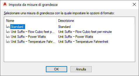

Se il campo o la query selezionati non recuperano una stringa di testo, è possibile formattare il valore in base a misure di grandezza esistenti.
Le impostazioni della misura di grandezza selezionata vengono copiate nei codici di formato del campo.
