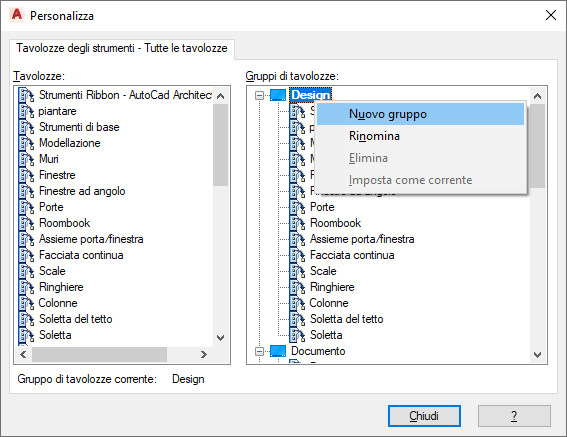

  2. Selezionare un gruppo di tavolozze, fare clic con il pulsante destro del mouse, quindi scegliere Nuovo gruppo.
  3. Immettere un nome per il nuovo gruppo e premere INVIO.
  4. Trascinare la cartella del nuovo gruppo nella posizione desiderata nella struttura gerarchica ad albero.
  5. Nel riquadro sinistro, selezionare una tavolozza degli strumenti per il nuovo gruppo di tavolozze e trascinarla nella cartella del nuovo gruppo.
