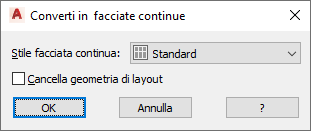

Per creare facciate continue basate su facce di elementi massa, gruppi di masse o entità AutoCAD® esistenti quali mesh, superfici rigate o solidi, attenersi alla procedura indicata di seguito. Ciò potrebbe essere utile dopo avere sviluppato un modello di costruzione. Per ciascuna faccia viene creata una facciata continua separata. Durante il processo di conversione, viene richiesto di selezionare uno stile di facciata continua che determini il numero e la dimensione delle celle della griglia, nonché l'aspetto delle celle, della cornice e dei montanti verticali.
Per generare una facciata continua dalla faccia di un oggetto 3D, attenersi alla procedura indicata di seguito. Gli oggetti provvisti di facce che possono essere utilizzati per generare facciate continue sono i seguenti:

Viene visualizzato il foglio di lavoro Converti in facciate continue.
