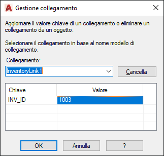

Gestione collegamento (Gestione collegamento database)
Consente di modificare i valori dei campi chiave per un oggetto collegato selezionato.
Metodi di accesso
Collega database Collegamenti Gestione collegamento (selezionare un oggetto grafico collegato)
Selezionare un oggetto grafico collegato, fare clic su di esso con il pulsante destro del mouse, quindi scegliere Collegamento Gestione collegamento
Elenco di opzioni
Vengono visualizzate le opzioni seguenti:
Collegamento
Elenca tutti i modelli di collegamento associati all'oggetto grafico selezionato. Selezionare il modello di collegamento di cui si desidera visualizzare o modificare i valori.
Tasto
Visualizza i campi chiave del modello di collegamento attualmente selezionato.
Valore
Visualizza tutti i valori chiave definiti per il collegamento selezionato. Per visualizzare un elenco dei valori per un campo specifico, fare clic su una cella Valore e scegliere [...].
Elimina
Elimina il collegamento attualmente selezionato dall'oggetto grafico a cui è associato.
