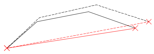

Concedi linea: utilizzato solo per poligonali aperte. Scala e ruota la poligonale in base alla linea definita dal punto iniziale e dal punto di chiusura specificati nella finestra di dialogo Regolazione poligonale.
Nell'illustrazione seguente la poligonale è una linea nera continua, mentre la poligonale adattata con il metodo Concedi linea è una linea nera tratteggiata. Le linee rosse non fanno parte della poligonale, ma sono linee di riferimento che mostrano le regolazioni di rotazione e scala.

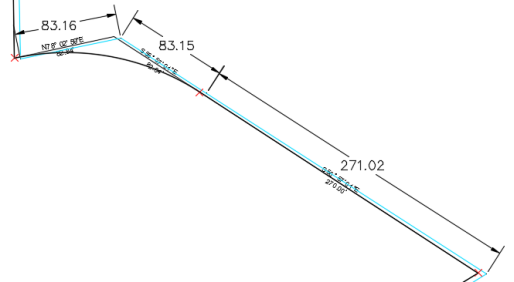

- Quando la casella di controllo Estendi tangenti a vertice planimetrico è selezionata, i lati che rappresentano le curve vengono consolidati con lati adiacenti se sono tangenti alle curve. Nell'illustrazione seguente, il lato che rappresenta la curva dal vertice planimetrico al punto di tangenza viene consolidato con il lato adiacente nella poligonale. Le quote vengono utilizzate nell'illustrazione per rappresentare i lati risultanti.
Nella finestra Regolazione poligonale i lati consolidati vengono elencati con i rispettivi componenti consolidati, ad esempio "Arco 2 - Linea <numero lato>".

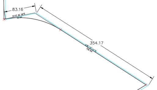

- Quando la casella di controllo Estendi tangenti a vertice planimetrico è deselezionata, i lati che rappresentano le curve non vengono consolidati con i lati tangenti adiacenti. Nell'illustrazione seguente, il lato che rappresenta la curva dal vertice planimetrico al punto di tangenza non viene consolidato con il lato adiacente nella poligonale. Le quote vengono utilizzate nell'illustrazione per rappresentare i lati risultanti.
Nella finestra Regolazione poligonale i lati che rappresentano le curve vengono elencati ad esempio come "Arco 1 <numero lato>" e "Arco 2 <numero lato>".
