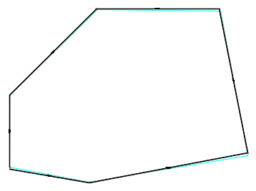

    Quando il file TRV2 viene aperto nella finestra di dialogo, nella Carta viene visualizzata la grafica del metodo di regolazione di default. Ad esempio, l'illustrazione seguente mostra una poligonale alla quale è applicato il colore di default per il tipo di regolazione bussola (blu):
