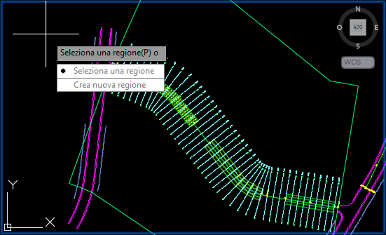

  3. Fare clic nella finestra della vista di pianta. Vengono visualizzate le opzioni di selezione delle regioni del modellatore.
  4. Selezionare una regione di ristrutturazione esistente nel modellatore o aggiungere una nuova regione di ristrutturazione al modellatore.
    Per selezionare una regione di ristrutturazione esistente nel modellatore:
    • Fare clic su Seleziona una regione.
    • Posizionare il cursore su una regione del modellatore di ristrutturazione esistente.
    • La regione del modellatore di ristrutturazione verrà evidenziata in giallo.
    • Fare clic per selezionarlo.
