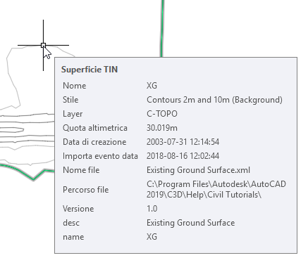

Come creare e applicare le definizioni del gruppo di proprietà durante l'importazione dei dati di superficie in LandXML
È possibile specificare se le definizioni del gruppo di proprietà sono create e applicate quando si importano dati di superficie da un file LandXML. Per ulteriori informazioni, vedere Scheda Importa (finestra di dialogo Impostazioni LandXML).
È possibile visualizzare i dati del gruppo proprietà nella Tavolozza Proprietà di AutoCAD e nelle descrizioni comandi.
  1. Configurazione delle impostazioni di importazione di LandXML in modo che i dati del gruppo proprietà vengano creati.
  2. Importare un file LandXML contenente una o più superfici.
  3. Fare clic sulla scheda Gestisci, gruppo Dati del gruppo proprietà Definisci gruppi di proprietà Trova.
  4. Nella finestra di dialogo Gestione stili, espandere il nome della Carta Oggetti documentazione raccolta Definizioni gruppo proprietà.
    È possibile creare le seguenti definizioni del gruppo di proprietà, a seconda delle impostazioni di importazione e del contenuto di file:
    • File LandXML importato
    • Attributi LandXML [AeccDbFeatureLine]
    • Attributi LandXML [AeccDbSurfaceTin]
    • Attributi LandXML [AcDb3dPolyline]
    • Funzioni di LandXML [AeccDbFeatureLine]
    • Funzioni di LandXML [AeccDbSurfaceTin]
    • Funzioni di LandXML [AcDb3dPolyline]
