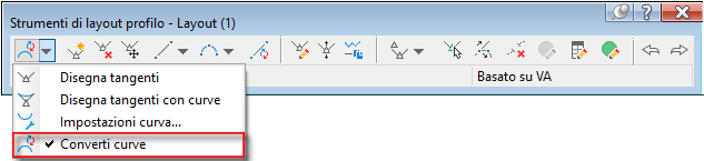

È possibile utilizzare il comando Converti curve per convertire alcuni tipi di raccordi altimetrici per la compatibilità con le versioni precedenti dell'applicazione.
Utilizzare le opzioni della riga di comando che vengono visualizzate quando si seleziona questo comando per specificare quale tipo di curve convertire. È possibile convertire i raccordi altimetrici liberi creati mediante il comando Raccordo altimetrico libero (parabola), oppure raccordi altimetrici fissi creati mediante il comando Raccordo altimetrico fisso (parabolico, punto più elevato/più basso, parametro, lunghezza).

Fare clic sul profilo. Fare clic sulla scheda Profilogruppo Modifica profiloEditor geometriaTrova.
