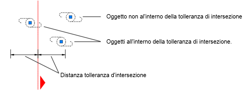

Opzioni intersezione
Tolleranza intersezione
Consente di specificare la distanza entro cui un oggetto deve trovarsi rispetto ad una linea di sezione da visualizzare come un'intersezione.
Nota: La tolleranza di intersezione non si applica ai solidi 3D, alle polilinee 3D, alle linee caratteristiche o alle figure di rilievo, che sono considerati intersecanti solo se attraversano una linea di sezione.
Ad esempio, se il valore è impostato a 1 piede, il grip centroide di un oggetto può trovarsi entro una distanza di un piede dalla linea di sezione ed essere visualizzato ancora come un'intersezione in una vista sezioni.
Se questo valore è impostato su zero, il grip centroide dell'oggetto deve trovarsi esattamente sulla linea di sezione in modo da essere visualizzato come un'intersezione in una vista sezioni.
Il valore massimo che è possibile specificare per questa impostazione è di 15 piedi o 5 metri.

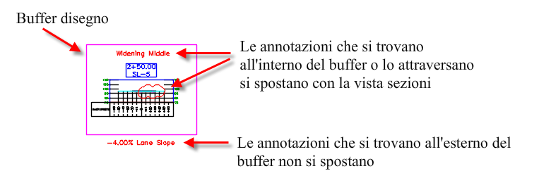

Buffer disegno
Nota: Questo gruppo di proprietà viene visualizzato quando si accede alle impostazioni dal comando CreateMultipleSectionView e CreateSectionView.
Elementi di disegno che vengono aggiunti all'interno o che intersecano i buffer di disegno della vista di sezione con le viste sezione e vengono spostati con le viste di sezione in caso di spostamento.
Per ulteriori informazioni, vedere Informazioni sui buffer disegno vista sezioni.
Utilizzare le impostazioni seguenti per specificare le impostazioni di default per i margini del buffer di disegno durante la creazione di viste sezioni.
Al di sopra della griglia/Al di sotto della griglia
Consente di specificare la quantità di spazio per il buffer di disegno al di sopra e al di sotto della griglia della vista sezioni.
A sinistra della griglia/A destra della griglia
Consente di specificare la quantità di spazio per il buffer di disegno alla sinistra e alla destra della griglia della vista sezioni.
Nota: Dopo aver creato una vista sezioni con un buffer di disegno, è possibile modificare tramite grip il buffer di disegno per cambiarne le dimensioni.

Specifica la percentuale di distanza di default dopo la linea di sezione.
Distanza prima della linea di sezione corrente
Specifica la distanza di default prima della linea di sezione.
Distanza dopo linea di sezione corrente
Specifica la distanza di default dopo la linea di sezione.
